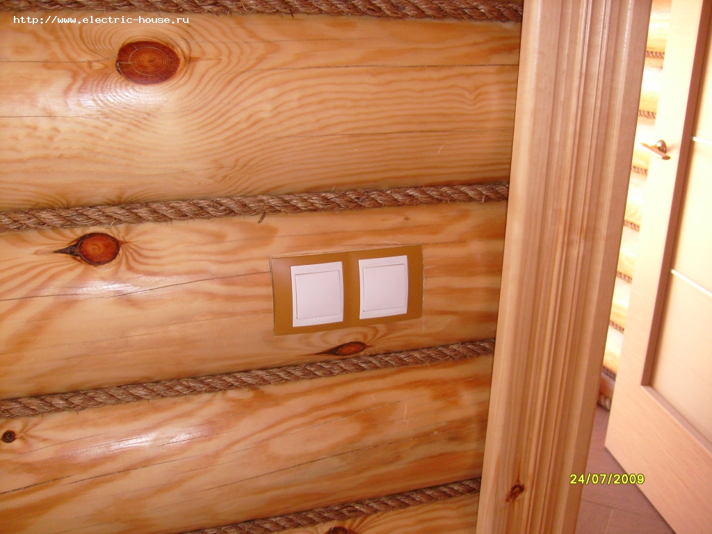

Предлагаю обсудить тему по проводке в оцилиндрованном бревне.
Плюсы и минусы.

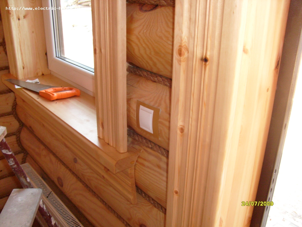

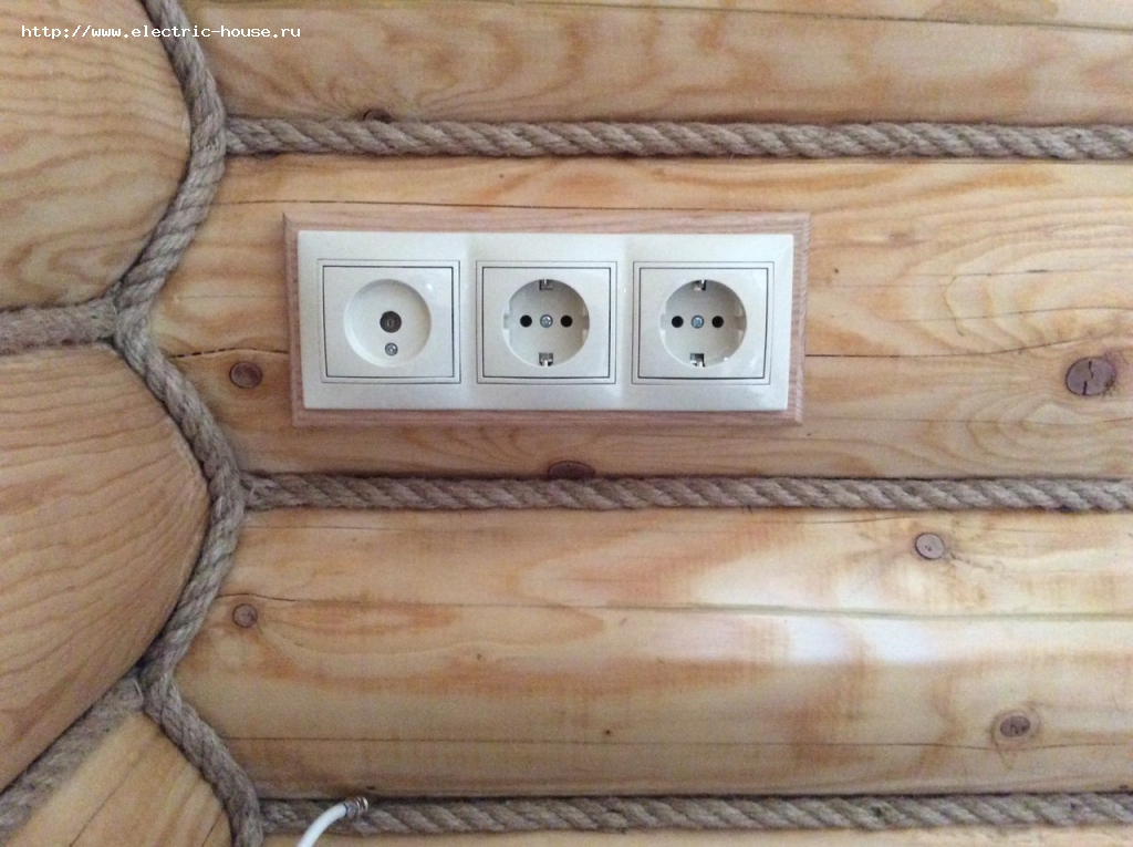

slavapril писал(а):
А так?
От такого безобразия мы отказываемся.
Виталька категорически не берёт. Очень пожаро-опасно и вредно для брёвен.
Последствия видели и не раз... Вырезали и меняли куски брёвен.
Уменьшается прочность (трескаются) и гниют изнутри (точка росы). Зато мышам, тараканам и мухам -это очень нравится. :)))
Пустот в бревне, ни в коем случае допускать нельзя. Врезал розетку - уменьшил прочность бревна примерно на 50-70%.

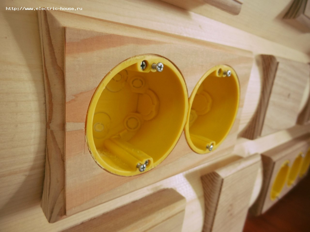

Или так...

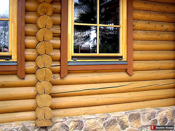

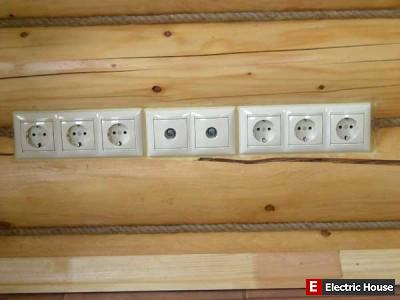

Ещё бывает вот так (через несколько лет):
