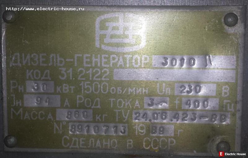

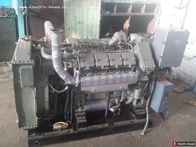

Здравствуйте!
Приобрели военный дизель-генератор ещё советский. К нему нет документов никаких. Не могу понять что за модель даже, а без этого и схему проводки не найти. Он сам в идеале, с хранения. Досадно, что такая штука простаивает, да и нужен он шибко. Все электрики, что смотрели, требуют схему.
Посмотрите, пожалуйста, вдруг кто знает что за модель.

Там же на бирке всё написано! Относительно этих данных и ищите...
В Советское время на изделиях оборонки указывались только номера - никаких названий!
Я в те времена испытывал эти станции 3010, была и документация и схемы. Сейчас разумеется всего этого у меня нет. Давно это было...
Обратитесь на завод производитель! У них архивы храняться...
действительно военный - частота 400 Гц. Применялся, да и до сих пор применяется для питания военной аппаратуры с рабочей частотой 400Гц.
Вы что им собираетесь питать? Устройства на 50 Гц??? stop))
