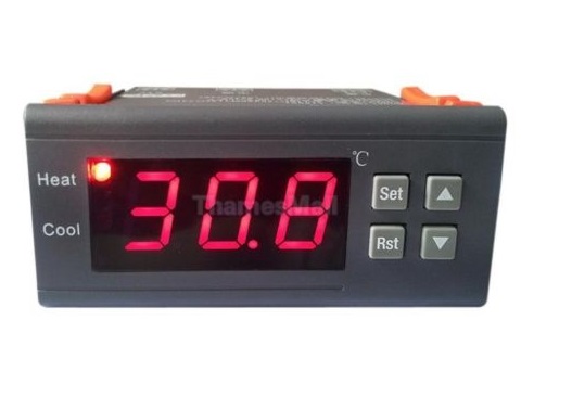

Сообщение ВИТАЛИЙ ЙЙ » 04 дек 2014, 20:10
На счет такого термостата не скажу (так как не понимаю о чем речь) но посоветую приобрести терморегулятор от теплых полов, регулирует как от датчика так и от тембературы воздуха -- ценник примерно 5тр

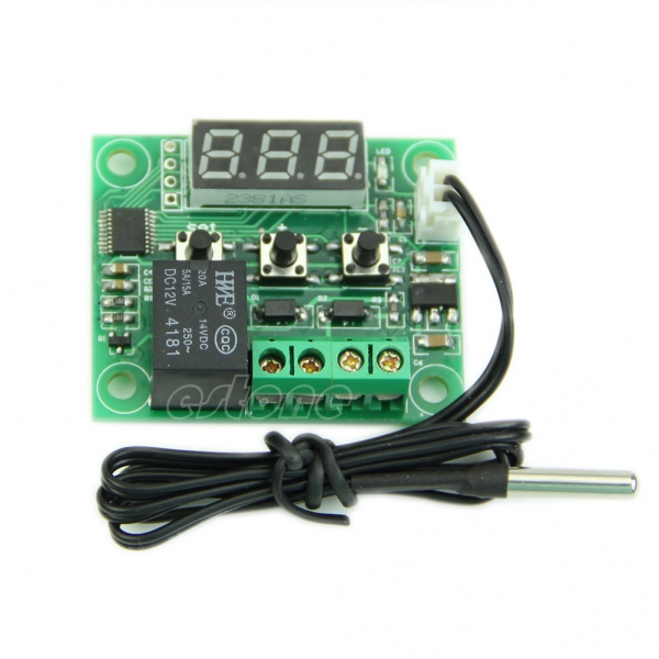

миш писал(а):
реле от холодильников работает по другому
...да, и без промежуточного реле не обойтись.
ВИТАЛИЙ ЙЙ писал(а):
ценник примерно 5тр
можно купить намного дешевле
Брал такие для работы(технологический подогрев приводов выключателей)
покупал в августе по 490р., сейчас из-за курса $ около 700р.
Выписал такие, еще не пришли
стоимость 200р (питание 12 вольт и без корпуса)
Электриков -дураков не бывает. Они либо умные, либо убитые!
