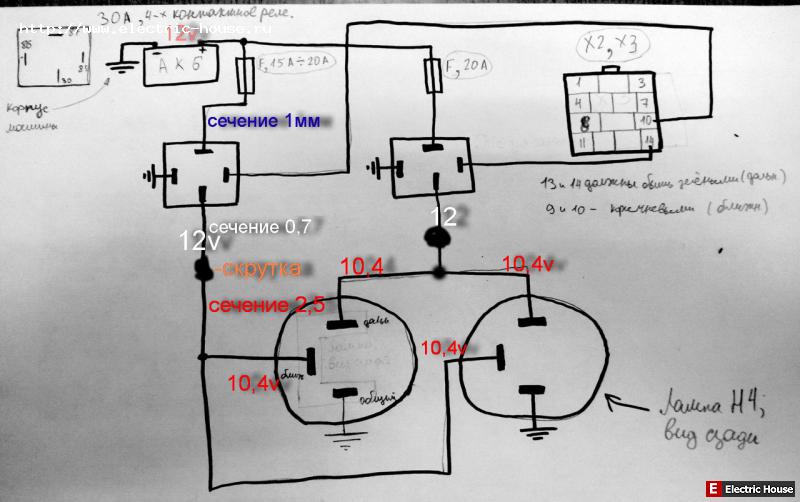

Добрый вечер всем, подскажите у меня идет потеря напряжение на фары, сделал прямое подключение через акб, подцепил все верно но вот на выходе потеря идет почти 1,5вольта, аккумулятор выдает 12в, после реле так же остается 12 в, но вот когда подключаю проводку на фары сразу идут потери, расстояние провода которые идут на фары 50см и 1.2м, подскажите почему так у меня? От акб до реле идет провод сечение 1.5мм, на самом реле маленький провод сечением 0,7мм, к нему уже скрутил провод сечением 2,5мм. Может ли это быть из за разного сечения?
Потеря напряжения в плохом контакте.
Проверьте массу (зачистить, зашкурить, затянуть)
Может подгорели контакты в реле.
Скрутка тоже не годится - зачистить и припаять!
Ищите где косяк...

В том то и дело уже 2ой раз делаю, 2мя разными проводами, в первый раз брал сечение 1.5мм потеря составила на выходе 0.8мм, второй раз взял сечение 2,5мм потеря составила 1,6, реле все новое стоит, с массой проблем нету...
Не говори "Гоп"...
Кидай параллельно перемычки и смотри.

А из за того что разные сечения проводов из за этого не может быть?
Может...
Причина скорее всего в скрутках. Делать надо качественно - на разъёмах или пайках.
Включи фары на некоторое время и пощупай места контактов и соединений - обычно они при плохом соединении нагреваются.

Нексия, вчера пытался переделать опять тоже самое...

Соедините отдельным проводом массу лампы (Н4) и минус АКБ, если напряжение выровняется причина в плохой массе
