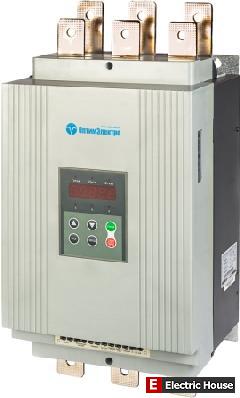

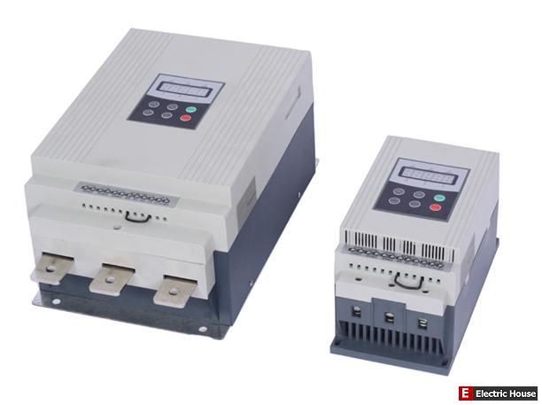

Устройства плавного пуска EM-GJ3 для трехфазной сети 380В мощностью от 15 до 600 кВт
Устройства плавного пуска применяются в случае если необходимо снизить пусковые токи асинхронных электродвигателей.
Кроме того, применение устройств плавного пуска дает возможность добиться следующих результатов:
• Продление ресурса электродвигателя за счет снижения жестких пусковых нагрузок;
• Снижение нагрузки на электрическую сеть во время запуска мощных электродвигателей;
• Увеличение пропускной способности электросети;
• Снижение нагрузок на трансформатор питающей подстанции;
• Исключение падения напряжения в сети в момент пуска мощных электродвигателей.
• Снижение механических и гидравлических ударов при запуске и останове двигателей.
Предлагаемые устройства плавного пуска позволяют реализовать несколько режимов запуска электродвигателей, в том числе:
• Запуск с постепенным повышением напряжения;
• Запуск с постепенным повышением тока;
• Запуск с ограничением пускового тока;
• Запуск рывком (для нагрузок со значительной инертной нагрузкой или силой трения покоя).
Устройства плавного пуска для асинхронных электродвигателей: софтстартеры
Преимущества софтстартеров
• управление двигателем по трем фазам
• простая установка и подключение устройство плавного пуска
• режим защиты от перегрузки, пропадания фазы, короткого замыкания или перегрева двигателя
• легкая настройка параметров устройства мягкого пуска (плавный пускатель, софтстартер) с панели управления
• Низкотемпературный светодиодный индикатор
• наличие режима толчкового пуска
• возможность установки ограничения значения пускового тока в соответствии с заданным уровнем
• подсоединение устройства плавного пуска (УПП) электродвигателя к ПК с помощью интерфейса RS485
• лучшая цена по сравнению с софтстартерами иностранного производства
В интернет-магазинах их множество, но стоят не дёшево...
