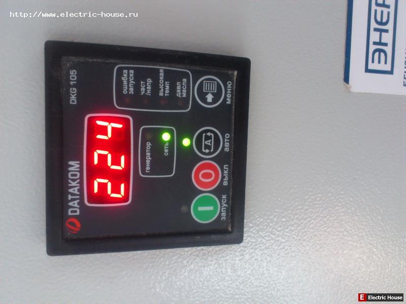

Добрый день!
Извините что беспокою. Вопрос по обновленному DKG-105.
Останавливает двигатель после запуска спустя 8-10 с. с аварией давление масла (ведет себя одинаково на 3-х объектах). Все двигатели бензиновые (заслонка установлена на P17 - 03 и пробовал 07).
На вывод входа ДДМ заведен GND (там нет датчика). Что может быть (сборка и монтаж на предыдущих моделях около 15 АВР)
