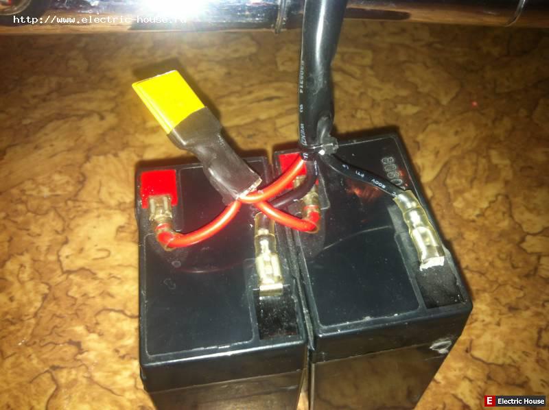

Бывший хозяин утерял зарядное устройство для детского электромобиля. Там два соединенных между собой аккумулятора по 6v 4,5Ah 20HR каждый. Аккумуляторы родные, для них все устроено в электромобиле, и есть гнездо для зарядки - под штекер круглый как в ноутбуке. Блок питания (зарядка) был размером и формой как к примеру зарядка для мобильных телефонов, только немного побольше.
Я пробовал зарядить зарядкой 6V 1000mA - зарядка греется, но аккумуляторы не заряжаются. Попробовал зарядкой 7,5V 1000mA - зарядка сразу сгорела!
Попробовал блок питания от вай фай роутера 7,5V 1000mA подсоединить, но там штекер не подходит,- я несколько секунд держал с помощью проводков - видно, что зарядка пошла, так как лампочка на электромобиле загорелась.
Объясните плиз, с какими характеристиками купить зарядку (вольт ампер)?

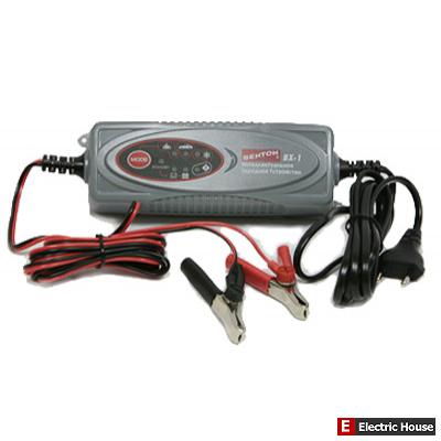

В магазине метро продаётся отличное зарядное устройство, за 1499р.
Заряжает, любые акб.

У нас тоже есть электромобиль. Но, честно сказать, даже не смотрел - один ли там АКБ или два. Параллельно ли соединены или последовательно. И параметры зарядки не помню, хоть и смотрел когда-то. Надо доставать смотреть. Если никто не ответит, на выходных гляну.

А какие параметры для зарядки там надо выставлять (применительно к моим аккумуляторам)? И не подскажете, почему мои эксперименты с блоками питания получились такими?

Обычно рекомендуют зарядный ток, равный десятой части от емкости. Т.е. если 4,5Ач, то зарядный ток оптимальный 0,45А (450мА). Напряжение соответственно 6В

А если два аккумулятора, как у меня?

Ой :lol: забыл, что два :))biggrin (емкости-то тогда складываются)
Тогда 900мА 6В. Но может быть так, что производитель и какие-нибудь там внутренние характеристики АКБ требуют ограничения зарядного тока до мЕньших величин

Спасибо большое, а не подскажете, почему зарядка 6v 1000ma грелась и не заряжала? А от вай фай роутера - 7,5v 1000ma штекер не подошел, пробовал проводками на минуту - две держать - зарядка идет вроде ,.... А купил зарядку с такими же параметрами как и у вай фай роутера с нужным штекером - а она сразу же сгорела.????

Возможно, какой-то из АКБ потихоньку "дохнет" и подкорачивает цепь заряда, вызывая перегрев зарядного устройства.

Потому, что АКБ, такого типа имеют несколько степеней зарядки + (мог хорошенько разрядиться).
1. Сначала идёт зарядка большими токами.
2. Затем токи падают и он заряжается в обычном режиме.
Вы никогда не зарядите АКБ телефонной зарядкой!
