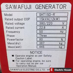

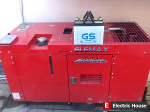

Аккумуляторная батарея (АКБ) для электрического генератора.
1.Как правильно, подобрать АКБ для генератора?
2.На какие технические данные генератора опираться?
Например:
Дизельный генератор Elemax SHТ 15D-R
Родная АКБ GS 80D26R(H), больше никаких данных нет.
Столкнулся с проблемой, вышла из строя АКБ генератора, на самой АКБ ничего не написано. В инструкции тоже ничего не написано.
Естественно в интернете и нечего искать. Обратился к дилеру, тот меня отправил в магазин в котором покупал генератор.
В магазине говорят, ничем не можем помочь. Таких у нас нет, а какой там стоял, мы не знаем!
ВОПРОС:
Как подобрать АКБ и какого типа она должна быть?

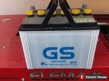

Подойдёт любой автомобильный аккумулятор такой же ёмкости...
GS 80D26R - 68 А/ч
Полярность - прямая.

GS 80D26R
Напряжение: 12 В
Емкость: 68 А/ч
Полярность: прямая
Ток холодной прокрутки: 580 А
Гарантия: 2 года
