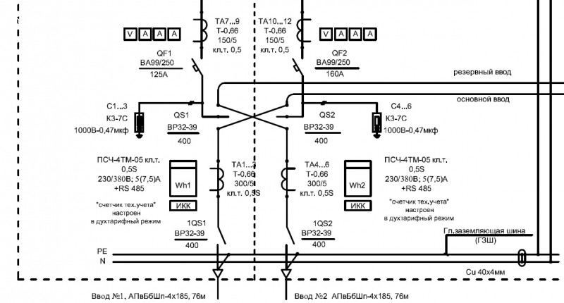

Просмотрел несколько схем, почитал ПУЭ и составил свою по которой надо собрать ВРУ в принципе собрать знаю как а вот нарисовать, буду рад принять замечания, да после учёта не поставил коммутационный аппарат.

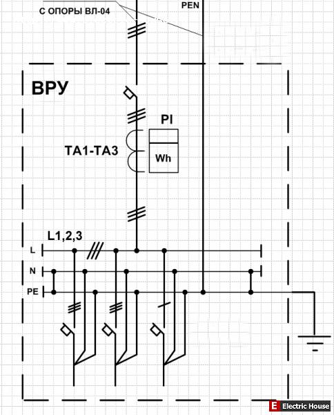

Схема включения счётчика через ТТ, посмотрите тут
Ссылка нужная но я просил указать на недостатки составления самой схемы.

Поэтому ссылку и дал, чтобы не забыли про ИКК.

Недостатки, вам укажут в энергоснабжающей организации!

В качестве примера
