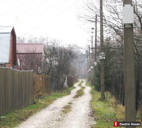

Купил сад – пустой участок. Председательша из-за краж электроэнергии другими, требует ставить электросчетчики на уличных столбах. Мне кажется, что данное требование не соответствует ПУЭ. По крайней мере как это выполняется в саду.
Посудите сами – провода спускаются в ЩО, ничем не крепятся, присоединяются сразу на входные клеммы счетчика. Потом они опять от клемм счетчика поднимаются вверх до изоляторов, и с них опять идут вниз, уже к садовому домику, к автоматам.
Соответственно у меня следующие вопросы:
1. Можно ли как то по грамотному выполнить требование размещать счетчик на столбе? Если это выполнить нельзя без нарушения ПУЭ, на что ссылаться чтобы отказ не был воспринят как каприз.
2. Если это требование выполнить нельзя, не нарушая ПУЭ, то мне кажется, все таки лучше привести провода с изоляторов столба на изоляторы садового домика самонесущими проводами, и потом уже разместить счетчик на внешней стене домика. Тогда и частично будет выполнено требования председательши, и не будет болтающихся проводов.
У кого какое мнение?
Можно!!!

Всё соответствует и всё красиво и аккуратно крепиться, если захотеть.

И что? Мне теперь придется к счетчику по приставной лестнице лазить для снятия показаний?
На Вашем фото высота метра 4.
Неужели этому идиотизму нет никакой альтернативы?

У нас сейчас ставят счетчики к которым не надо лазить. Показания считываются динстационно.
