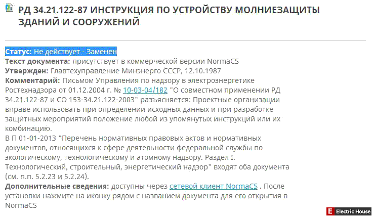

Где Вы увидили, что написал РД отменён? Читайте внимательнее. Я написал взамен. Разные вещи. Я писал, что отменён ТП 5.407-11.

Укажите страницу и предложение в СО 153-34.21.122-2003 vw_rtfm , где написано взамен РД 34.21.122-87

При чём тут СО? Посмотрите Кодекс или Norma CS.

Причём тут Кодекс и Norma CS. Обычная практика , как по РД, СО, ГОСТам, если выходит новый документ и если в нем ( введении ) написано, что он отменяет ( или взамен ) предыдущего документа, то тут всё понятно. В нашем случае этого нет.
P.S. Позвоните в местный Ростенхнадзор, там Вам пояснят. (если что, могу тел. своего дать).
