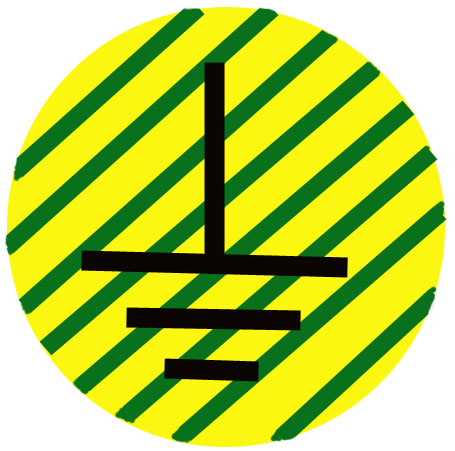

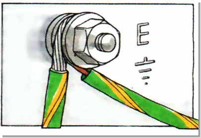

Узнать о наличии заземления в щитке, можно по следующим признакам:
На щит должен приходит отдельный провод с жёлто-зелёной раскраской и вместе его подключения на щите, наклеен следующий знак.

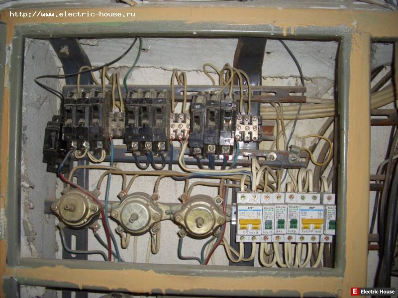

Если вы внимательно посмотрите на свою фотографию электрического щитка, то увидите,
что фазные провода крепятся на него через изоляторы, а ноль напрямую.

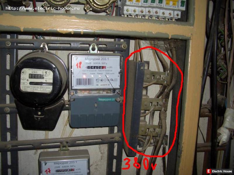

Товарищи простите "чайника", я внёс дезинформацию. Дело в том, что это дом тёщин и лишний раз туда ехать, ну сами понимаете. Но сейчас все таки съездил взял очки,фонарь (вчера забыл) и обнаружил, что все таки ноль прикручен к щитку, находится под нижней фазой на фото.
Теперь,если я правильно понимаю заземления у меня не будет и единственный выход кидать для стиралки отдельный провод и ставить дифавтомат 16А/10-30мА.

Да этот ноль и так видно на фото. Но он запитан с ореха стояка
