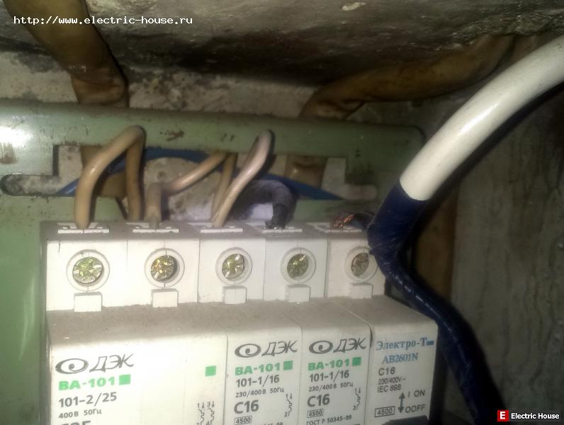

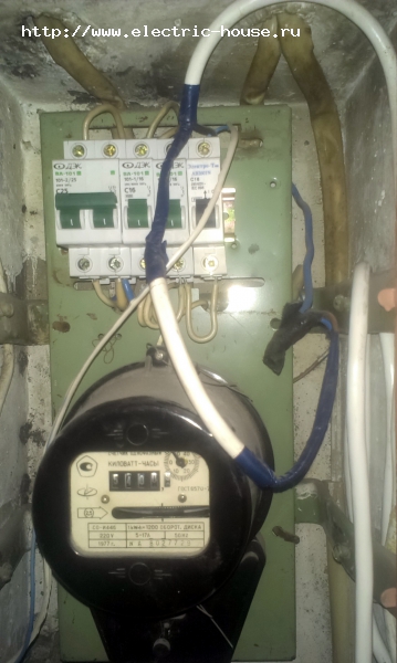

Доброе время суток. Пытаюсь подключить посудомоечную машину.
Сделал на кухне внешнюю розетку с заземлением, и пустил до щитка ПВС 3х2.5.
Далее фото щитка.
Щиток
На крайний справа автомат (с черным тумблером) подключена стиральная машина также ПВСом 3х2.5. При этом одна из трех жил (черная) ушла на верхнюю клемму автомата (фаза?), а остальные (синяя ноль и коричневая земля) путем скрутки на толстый синий аллюминий уходящий за щиток и приходящий на нижнюю правую клемму крайнего слева двойного автомата на 25A\4500. Из этой же клеммы уходит за щиток толстый белый аллюминий. На тонкий белый проводок внимания не обращаем - это подсветка шкафа купе также брошенная одной из жил (на фазу?) "стирального" автомата. Все остальные автоматы тут на 16A\4500.
Вопрос. С учетом того что эта обруганная ЖЭКовским электриком конструкция вполне функциональна, могу ли я подключить и посудомойку также как стиралку (конечно же на отдельный автомат воткнув его еще правее и запараллелив по типу остальных) кинув также одну из жил на верхнюю его клемму, а остальные (ноль и землю) в ту же точку (скрутку) что и стиралка?
То есть (как я это понимаю) нули и земли стиральной и посудомоечной машины будут скручены в одну точку. И если такая точка имеет право к существованию то как избежать тут скрутки 4 медных 2.5 с толстенным алюминием? Спасибо.
"Функциональна" только физически... но очень опасна для всех.
В случае обрыва нулевого провода в стояке, помимо такого явления, как запредельное понижение/повышение напряжения у однофазных потребителей, гарантирован вынос потенциала фазы на корпуса всех "занулённых" подобным образом бытовых приборов. В таких домах это вполне возможно, сам был случайным инициатором подобного... но никто не пострадал.
В Вашем щите просто некуда подключать третью жилу проводки, то есть защитную (землю). А вот УЗО на розетки стоит поставить, да и прикупить УЗМ51 тоже стоит. Только щит придётся менять, но это не за горами, ибо наверняка в ПЭС уже недвусмысленно намекнули о необходимости замены счётчика.

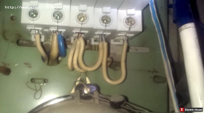

Сообщение Den » 16 дек 2013, 00:24
Сверху
Снизу

А внизу избежать перемычек можно, купив гребенку - соединительную шину для автоматов

Диагноз своего не нового "газового" дома и счетчика я примерно представляю. ;;1): Замена счетчика на двухрежимный в моих планах значится только через полгода к лету. Электрик в свое время поругавшись так и не предложил ничего лучше чем на фото. Вопрос звучит скорее так. Как с учетом приложенных фотографий подключенной стиралки надо подключить посудомойку чтобы это протянуло на полгодика с учетом того что стиралка так криво подключена уже сто лет и что подключить посудомойку надо бы "уже вчера", а то если до НГ не подключить - семья не простит... :-) Я конечно понимаю что здесь кругом суровые и бескомпромиссные электрики собрались и заранее прошу прощения, но должны же быть промежуточные решения... Неужели единственный вариант подключить посудомойку не усугубляя ситуацию это глобальная замена всего щитка\счетчика? И как это решит проблему зануления? Наверное проблема не только в щитке, а в домовой проводке в целом... ?

Доставить справа ДИФавтомат на 16А и подключить от него стиралку и посудомойку. Третий провод не подключать на корпус щитка. Ну а летом переделать весь щиток
Отчего же так... Я живу в таком же доме, точно с таким же щитком... но и в мыслях не было брать этот хилый алюминиевый проводок в качестве защитного. Жаль, но на этом форуме я вроде не выкладывал состояние подъездных щитов, расположенных в подвале, так там наглядно видно, что доверяться "такому защитному нулю" просто опасно.
По сути.
"Если нет возможности" и желания поставить дифы на ПММ и СМ, то защитный ноль проводки на эти агрегаты, надо отключить и все манипуляции по загрузке белья и посуды проводить при отключенных из розетки устройствах.
Начало предложения в кавычках, ибо возможности есть. Можно поставить дин-реку подлиннее и на неё добавить аппараты защиты. Можно найти арматуру, например в углу вверху у потолка над щитком... как ни странно, но оказалось, что в домах этой серии она сварная и соединяется с арматурой фундамента, что позволит подключить РЕ проводник более надёжно, чем на рабочий ноль.
