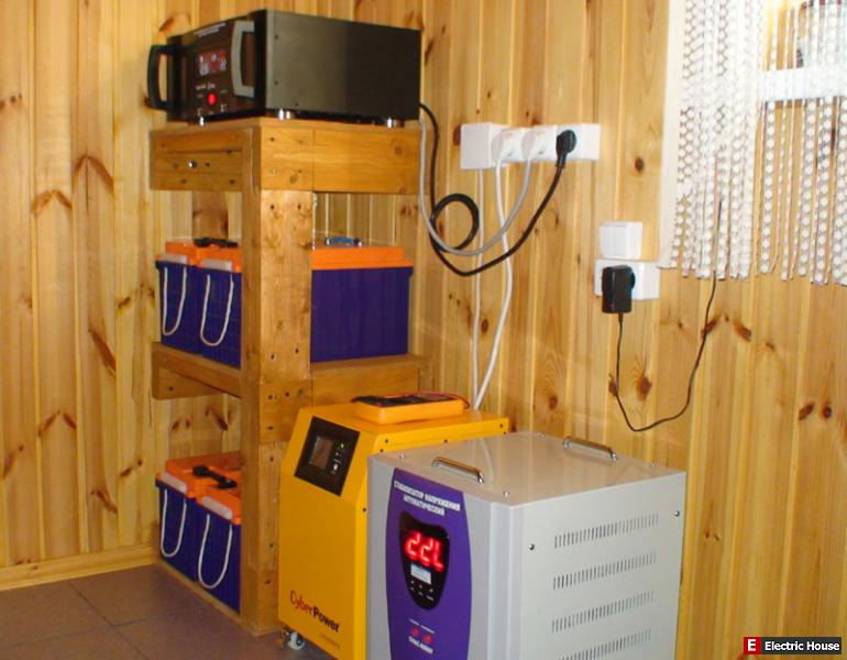

Это моя система:
Инвертор - CyberPower CPS3000PIE
Стабилизаторы - СНАС 8000У и СНАС 3000С Hi-Fi
Аккумуляторы "Delta" 100 Ач.
