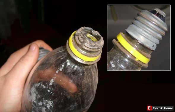

Бывает такое что при замене перегоревшей лампочки, в патроне остаётся цоколь от старой, а сама колба лампочки отрывается.
В принципе можно отключить электричество в доме и плоскогубцами выкрутить цоколь. А можно поступить по другому.
Берём пластиковую бутылку откручиваем пробку и края горловины оплавляем зажигалкой, так чтобы горловина стала мягкой.
Пробовать конечно руками не надо, а визуально на глаз.
Оплавленную горловину пластиковой бутылки вставляем в цоколь лампочки, держим секунд 10-15 и спокойно выкручиваем его, не отключая электричества.

смять цоколь пассатижами и вынуть его намного проще...

Ну фантазеры. Стекло аккуратно выламывается, если мешает. Вставляются внутрь пассатижи ( для миньенов можно круглогубцы). Раздвигаются, чтобы слегка уперлись в края. И остаток лампочки легко и просто выворачивается.

Иногда цоколь так присохнет к патрону, что этим способом пассатижи тупо вращаются в цоколе безрезультатно.
Ну баклашка в этом случае тем более не поможет

Тогда просто выкручивается наружная часть патрона и из неё вытряхивается остаток лампочки... :))biggrin
