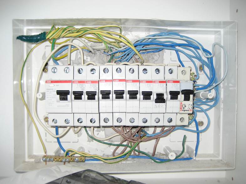

Подскажите пожалуйста. Я в электрике плохо разбираюсь. Вопрос в следующем: Сделали новую проводку в квартире. Есть розетка, отдельно выведена под бойлер (накопительный водогрей) с отдельным автоматом. Сначала все работало нормально, жена использовала эту розетку для пылесоса во время работы пылесоса он вырубился и больше с этой розеткой не работал. Я померял напряжение тестером, оказалось 26 вольт. Я вырубил автомат и оказалось что розетка не реагирует на него напряжение так-же 26 Вольт. Между нулем (синий) и землей 100 вольт. Отключил фазу от автомата (коричневый провод) ничего не поменялось. Проводка замурована в стены. Остальные розетки работают нормально. Подскажите, в чем может быть причина? Вызову мастера, но хотелось бы понять, к чему готовиться. Спасибо.
Фото коробки с автоматами:

Сообщение sergey_sav » 22 авг 2013, 23:21
1. Щиток переделать.
2. Искать или обрыв провода или плохой контакт... в щитке или розетке.
3. Телефон мастера, который собирал щиток забыть.

Сообщение Dezlik » 26 авг 2013, 20:01
фото радует глаз )))
попробовать "всунуть" провод в соседний автомат, вскрыть розетку визуально убедить в наличии (отсутствии) контакта. Чуда не бывает, как известно.

Сообщение nikola » 27 авг 2013, 05:36
Возможно отгорел фазный проводник в месте плохого контакта. Это может быть в распредкоробке, в другой розетке, если сделано шлейфом или тупо соединили провода клемником, скруткой прямо в стене и замуровали.
