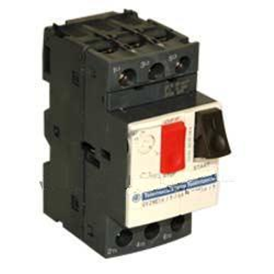

Асинхронных 15 кВт 21А 380В треугольник, мотор на валу крыльчатка что то наподобии улитки вытяжки, в момент пуска (между пускателем и двигателем) автомат защиты двигателя выключается не всегда но выключается, в момент пуска ток 140А втечении 3-4секунды, потом становится 15А (на каждой фазе), регулировка от 16-до 26А
Вопрос автомат с браком или нужен какой-то для тяжелых условий запуска?

Если пуск тяжелый, то уставка теплового расцепителя обычно больше номинального тока. Если у вас автомат регулируемый, то, возможно, надо прибавить. Лучше рассчитать, тем более у вас треугольник, а не звезда. Нужно знать рабочий ток, пусковой, время запуска, режим работы (длительный и т.д). Скорее всего, тепловой у вас срабатывает.

все что надо знать я же написал, кроме режима работы включается редко но на долго
рабочййи на шильдике 21А, в момент пуска на клещах 140А 3-4сек, потом после запуска когда набирает обороты на клещах 15А, тепловая уставка на автомате я поставил на 21

Я тоже в своей теме, вроде как все написал. Но вы ж вникать не хотите. Если грубо безо всяких уточнений условий работы, то накиньте автомату 50% к рабочему току. Это нормально, тем более класс теплового реле мы не знаем. Если 15А, то сделайте 22,5А, если как пишет производитель 21А, то надо в районе 32А.

А какова кратность тока отсечки Вашего автомата? Во время пуска обычно срабатывает отсечка автомата. То, что Вы замерили пусковой ток клещами не означает действительный начальный пусковой ток, так как клещи не успевают показать реальное значение тока в момент пуска.

Пускатель с переключением Y-Δ должен помочь. Кстати сказать, условия пуска как раз нетяжелые. ;;1): Имхо

Для чего огород городить? Может быть проще автомат 25А с характеристикой Д?
Лично я - не против ;;1):
