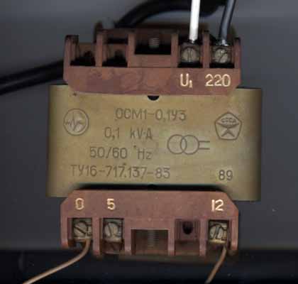

Есть "плохая" с хорошей оптикой фара и есть транс с выходом 12 вольт 0,1 kva вопрос выдержит он если полностью фару включить дальний+ближний Хочу сделать свет хороший направленный в подсобке/сарае/

Лампы в фарах разные по мощности. Сложите мощности лампы для ближнего и дальнего света и если сумма будет меньше 100, то трансформатор выдержит. Иначе ;5sad

Если в "плохой" фаре стоит хорошая лампочка не мощнее 1W (например 12В 100мА), то ничего не сгорит.
Но сильно сомневаюсь, что в фаре с ближним и дальним светом стоит лампочка аналогичная тем, что в карманных фонариках...

В фаре четыре лампы две не в счет габариты и поворотник две по 55w ближ.и дальний свет Мне интересно если их две включить транс не ,,взорвется.

Не взорвётся... просто сгорит.

"kva" если вас правильно понял это кВ*А, соответственно 0,1кВ*А это 100 Вт активной мощности .... 2 лампы по 55 Вт = 110.
трансформатор будет немного перегружен, но работать будет, только контролировать - чтоб сильно не грелся.

Что бы не быть голословным вот транс

Будет работать и скорей всего даже без нагрева....Советский!!!....Расчет был не круглосуточную работу (без перерывов на обед :))biggrin
