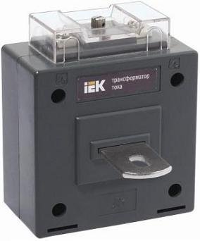

Могу ли я, ставить трансформаторы тока 0,66кв типа ТТИ в трехфазную сеть 220-380в,пролезет ли у горэлектросети?

Что Вы имели ввиду? Если такие, то пойдут. Но принимать и устанавливать пломбы будут представители энергосбыта. Можно уточнить у них.
Трансформатор тока ТТИ-А 75 / 5 5 ВА 0.5 (ИЭК)
Назначение
Трансформаторы тока общего применения серии ТТИ на напряжение 0,66 кВ класса точности 0.5 предназначены:
- для применения в схемах учета электроэнергии при расчетах с потребителями
- для контроля, индикации и записи текущих электрических параметров оборудования
- для передачи сигнала измерительной информации измерительным приборам или устройствам защиты и управления
- для защиты оборудования от повреждения
Некоторые св-ва:
Гарантийный срок эксплуатации – 3 года, средний срок службы – не менее 25 лет.
Корпус трансформатора неразъемный и опломбирован голограммой, что делает невозможным доступ к виткам катушки.
Технические характеристки
Номинальный первичный ток I-75 А
Номинальное напряжение Uном, кВ - 0,66
Наибольшее рабочее напряжение, кВ - 0,72
Номинальная частота тока сети, Гц - 50
Номинальный вторичный рабочий ток I2ном, - А 5
Номинальная вторичная нагрузка S2ном с коэффициентом мощности cos 2 =0,8, ВА 5,10,15
Класс точности 0,5; 0,5S
Коэффициент безопасности 5
Климатическое исполнение и категория размещения по ГОСТ 15150-96 УХЛ4
Масса - 0,60кг

Да, можете. У них класс точности 0,5.
