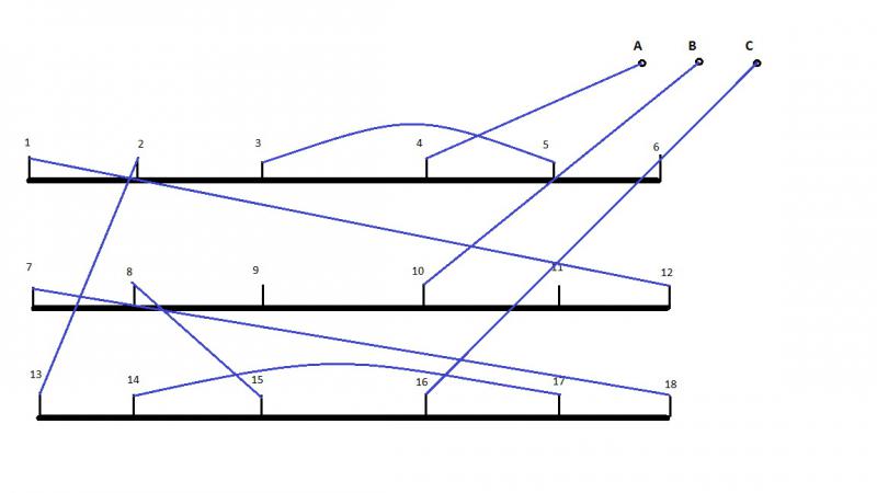

Здравствуйте всем. Имеется электродвигатель ТМ 42/8-6-4 нужно его подключить проблема в том что у него 18 выходов , но сохранилась вот такая табличка
Я понял что это должно подключаться вот так
Если я понял не правильно подскажите как оно должно быть.

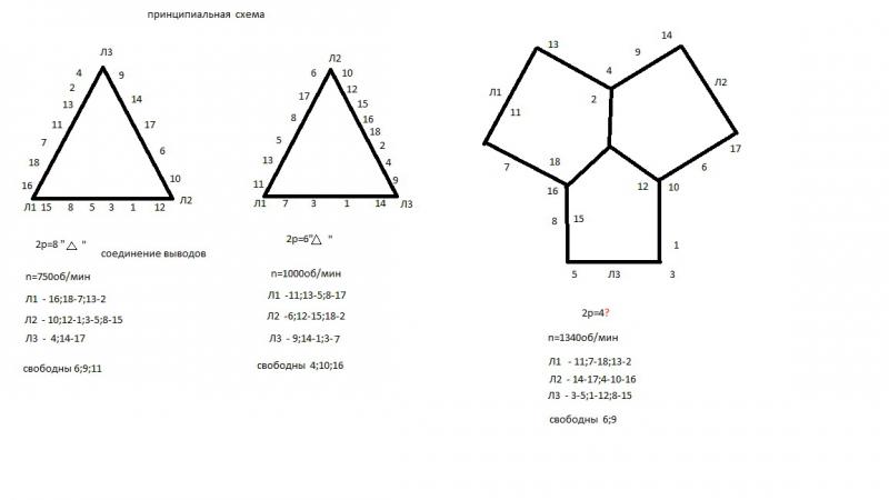

У этого двигателя 3 схемы подключения.
1) Треугольник 750об/мин
А-16 В-10 С-4
между собой соединены 18и7 13и2 12и1 3и5 8и15 14и17 6,9,11-свободны
2)Треугольник 1000об/мин
А-11 В-6 С-9
соединены 13и5 8и17 12и15 18и2 14и1 3и7 4,10,16-свободны
3)Звезда 1350об/мин
А-11 В-14и17 С-3и5
соединены 7и18 13и2 4,10и16 1и12 8и15 6,9-свободны
