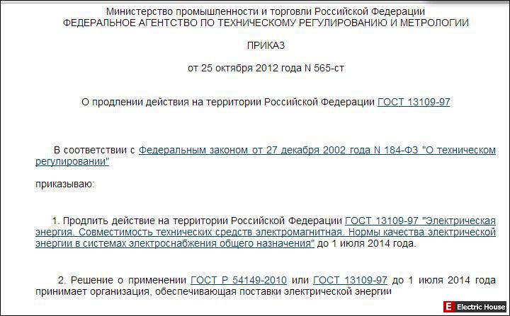

Сообщение ink_elec » 16 окт 2013, 18:09
vulture84 писал(а):
стоит ли их ставить в коттедж (380/15кВт)?
Нет.
Во-первых, не все оборудование/техника дома требовательна к качеству напряжения. Если стабилизировать напряжение, то для необходимой группы потребителей.
Во-вторых, качество электроэнергии регламентировано 2мя стандартами, а значит у вас есть право требовать соблюдения НТД.
В третьих, в современном доме все чаще уделяют внимание гарантированному питанию.
ИМХО
Приказ Росстандарта от 25 октября 2012 года N 565-ст
