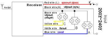

покупаете вот такой пульт.вот к нему схема .буква К на схеме это выключатель он вам не нужен.Прибор состоит из приемника (блок, который устанавливается над люстрой или в другом месте) и передатчика (т.е. пульта дистанционного управления на 3 канала + кнопка выключения освещения. )
Приемник управляется набором цифровых радиосигналов. Количество уникальных вариантов сигналов управления 1 к 100000, что значительно уменьшает вероятность помех и управления другими пультами.
Микрорелейное переключение обеспечивает надежность прибора. Максимально допустимая мощность на один канал 1000 Вт. (3х1000 Вт)
Так же, прибор можно использовать для управления любым электрооборудованием (эл.привод гаражных ворот, жалюзи, управление насосами, двигателями и пр.)
Максимальное расстояние от пульта до приемника 50 метров.
Питание пульта - элементом А 23 (в комплекте)
- Напряжение питания………………220В
- Количество каналов………………..3
- Предельная мощность на канал…..1000Вт
- Расстояние от пульта………………50м.
- Размеры блока приёмника..........90х45х20мм
- Размеры пульта управления.......95х38х15мм
Цена: 1шт. - 540р.цена приблизительная может быть ниже или выше.его подключение не составит труда.
Выключатель на домашнем звонке - схема включения пульта для люстры.jpg (11.16 КБ) 604 просмотра
