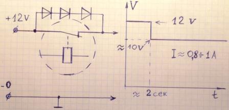

А почему понижение только на диодах? Раз спрашиваете про полевик - то не проще/лучще сделать регулировку на транзисторе/транзисторах?

А применить стабилизатор?Какой ток будет в нагрузке?

Да, есть такая фишка, как погашение небольшого лишнего напряжения за счет прямого падения напряжения на диодах. В зависимости от характеристики диода, можно и одним обойтись, и двумя. Но, как я вижу из графика, вам надо понизить напряжение не сразу, а спустя 2сек после подачи напряжения. То есть вам нужен транзисторный ключ-усилитель, на управляющий переход которого через 2сек подавалось бы нужное напряжение смещения (для биполярных) или напряжение отсечки (для полевого). А для этого в схеме должна быть заряжающаяся RC-цепочка.

А почему не использовать резистор?
А контакт разомкнётся реле времени?)

Человек про транзистор спрашивал - я про него и написал. Видимо, какое-то задание решает. Ну, а так, если имеется реле времени(готовое или самодельное)можно в совокупе с ним использовать делитель напряжения на 2-х резисторах. ПЭВ-25 вполне сойдет. Тут всего-то - 12Вт. Делитель напряжения можно использовать и при меняющейся нагрузке(указан-то предел 0,8-1А), а вот гасяший резистор только при неизменной нагрузке.

Почему не применить резистор?
А на размыкание контакта реле времени?

резистор будет сильно калиться а теплоотвода у него эффективного нет

1А*2В= 2Вт И в чём тут проблема с теплоотводом?
Но эффективнее в данном случае применить диоды, ибо нагрузка (из условий) не постоянна (0,8-1А). Шунтировать также удобнее контактами реле из-за отсутствия падения напряжения на них.

с чего бы на них не было падения напряжения?
