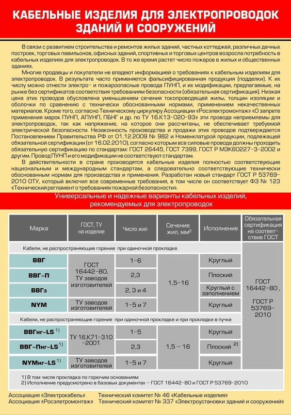

Re: Кабель/провод какой марки Вы используете?
Сообщение sergey_sav » 02 фев 2011, 21:02
NikELektrik писал(а):
По инету посмотрел, оказываеться есть такой, но только ПУГНП...
Председатель клуба
Председатель клуба
Генеральный директор
Сообщение elhouse » 02 фев 2011, 22:14
Полезный материал.
