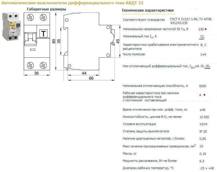

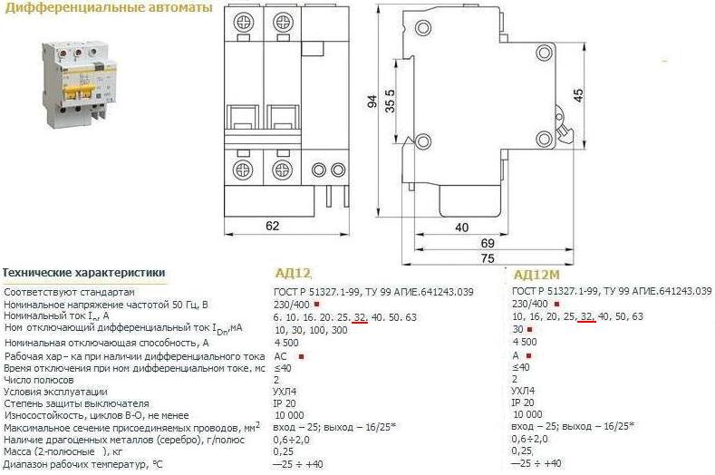

Нужен диф 32А/30мА фирмы ИЭК в однофазную сеть, защита от сверхтоков не актальна.
Заинтересовала модель АВДТ32 свои габаритом 36мм против 62мм у АД12 (АД12М).
Что выбрать из этих 3-х моделей?

Сообщение sergey_sav » 01 дек 2010, 03:59
Если важны габариты, то АВДТ.
Если сие не особо важно, то лучше АД12М, ибо + защита от перенапряжения... хотя у Вас что-то от ресанты планируется вроде....

Сообщение koloskov » 01 дек 2010, 11:35
Точно, на вход определился Ресантой из-за контроля по "недонапряжению", а диф хочу вместо автомата для дублирования входного узо...
Спасибо большое за помощь, схему сделал, сейчас делаю список материалов от ИЭК (в финансах ограничен), буду покупать АВДТ32А/30мА вместо АВ32А

Сообщение Домовенок Кузя » 01 авг 2012, 16:46
Schneider Electric запустил новую серию дифов Acti 9 iDifK в сверхкомпактном исполнении (занимает один стандартный модуль) .По сравнению с ИЕКом и прочими китайцами дороговато, но качество превыше всего в данном случае .Ну и экономия места имеет место быть good))
Энергетик
Энергетик
Re: Дифавтоматы ИЭК в квартиру: какую модель выбрать?
Сообщение Василич » 02 авг 2012, 05:03
Я предпочту тот диф. автомат, чьи клеммы рассчитаны на подключение до 16 мм2 и более разнесены - при дальнейшей эксплуатации, развитии схемы, проведении профилактических испытаний такие более удобны, а щитки подбираю из расчета 60 - 70% заполнения при начальном монтаже (а заканчивается обычно как минимум 80%) и в этом смысле ад 12 хуже.
