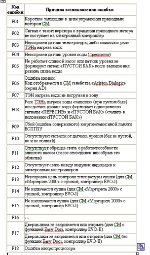

Сообщение Anatoliy » 25 сен 2010, 22:35
Виталий.
То у мастера в глазах 110 градусов виделось.
А контур как было сказано к ошибке F-10 не имеет значения.
На некоторых машинах это (неисправен модуль управления)
а так смотри таблицу:

Сообщение ВИТАЛИЙ ЙЙ » 26 сен 2010, 09:40
спасибо за таблицу!
после того как мне ответили ,я рассказал все товарищю и он ответил,что ему уже меняли этот блок!
эта ошибка появляется так(машинка может работать и вдруг раз и ошибка)
как сказал Сергей-о плохом контакте(теперь все логически понятно!)
но вот теперь мне интересно-почему мастер все скидывает на заземление? что для сервиса это важно(чтоб земля была)?
или это он сказал чтоб отмазаться?
одним словом -если пользоваться машинкой без заземления-сервисная горантия будет действовать ,или из за этого могут не ремонтировать и не искать причину поломки?
