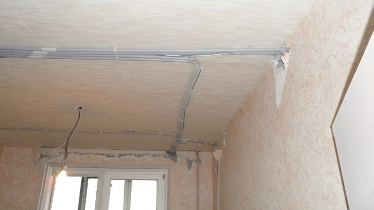

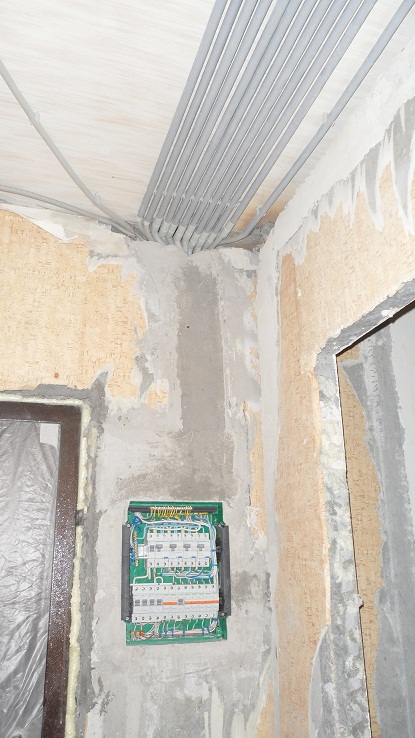

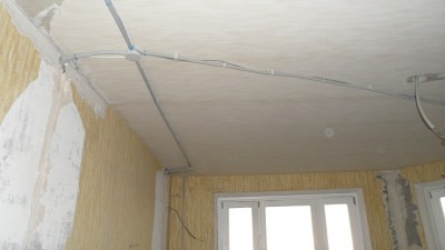

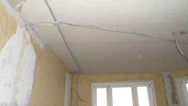

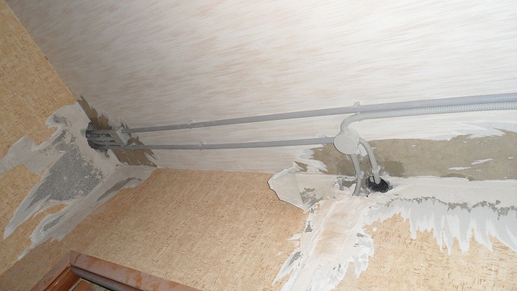

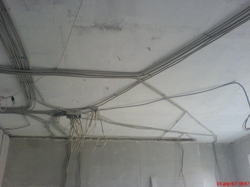

Сообщение ВИТАЛИЙ ЙЙ » 18 мар 2010, 23:15

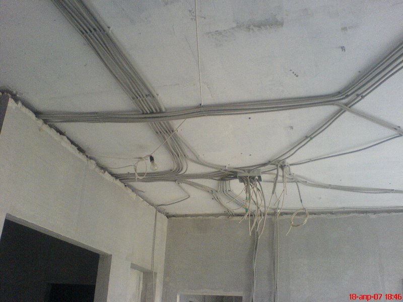

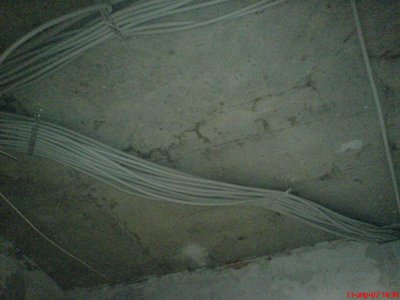

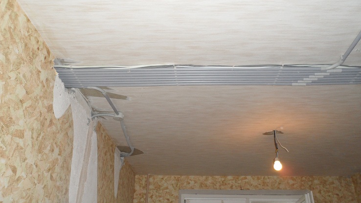

Разные квартиры:

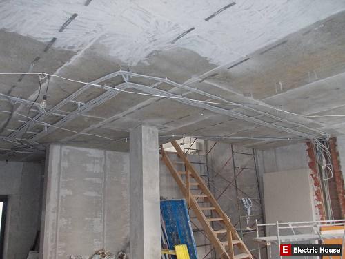

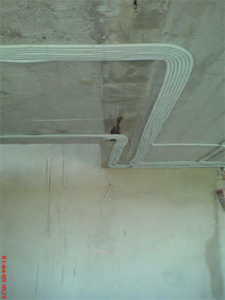

Сообщение Anatoliy » 19 мар 2010, 00:46
А если так.

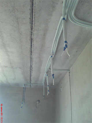

Сообщение Anatoliy » 19 мар 2010, 00:47
А если так.

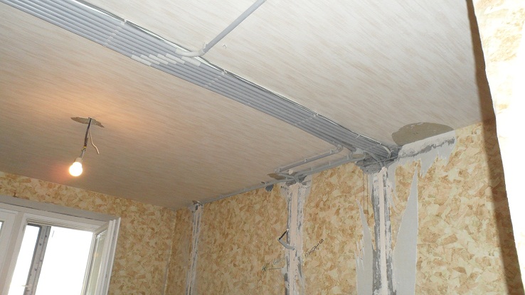

Сообщение Anatoliy » 19 мар 2010, 00:48
А если так.

по монтажу 5
а что мешало продолжить в гофре?(уровень штукатурки?)
а почему не не нумом и ввг нг лс -и есть еще пвс нг лс (но его не видел)

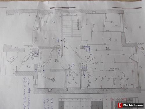

делают два Таджика,толковые ребята!
рисую объясняю ,потом распайки и установка моя
все подписывают -как на плане

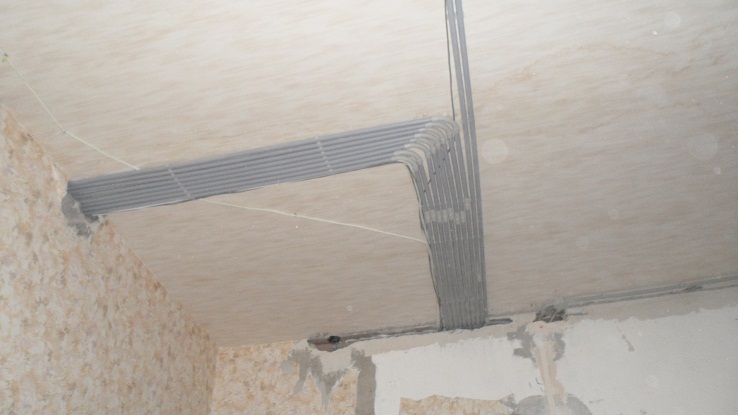

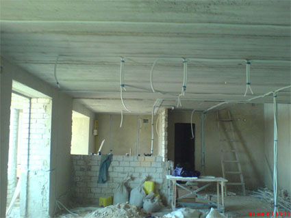

с полгода назад делал квартиру, изначально была отделана застройщиком, хозяева решили всё переделать
сделал всё по потолку, 90% в трубе ПВХ, остальное в гофротрубе ПВХ

Без коробок на потолке было не обойтись???

вопрос цены))
да и натяжной потолок будет съёмный

Все хорошо и красиво, но сомнителен проход над оконной перемычкой, не безопасно с точки зрения усадки/разрушения строительных конструкций.
