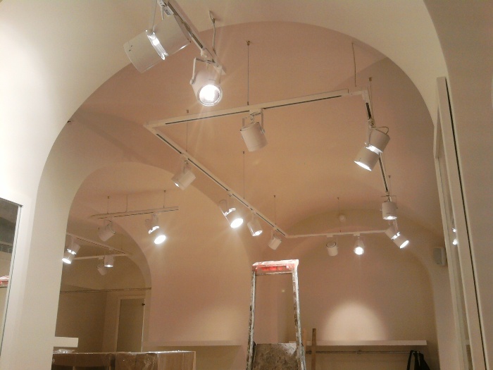

у меня в новом магазине есть лампы с пра -стоят на них обычные 1 ф абб .....но ради интереса подключю их на диф розеток (это на шинопроводах)приеду напишу
