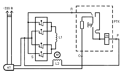

Сообщение Anatoliy » 16 фев 2010, 23:14
Вот схема стиралки

Сообщение Anatoliy » 16 фев 2010, 23:58
2 yura
внимательно читайте схемы.
1 схема с 4 выводами
2 схема с 3 выводами

Сообщение sergey_sav » 17 фев 2010, 00:18
yura писал(а):
схемы пока забудь они не с твоего двигателя ребята тебе с сети скинули у заслуженного двигатель с тремя выводами это более поздние модели
А схемы из сети страдают какой то болезнью? Типовые схемы включения асинхронников.
Что касаемо претензии к количеству выводов (трёх вместо четырёх) ... то даже не смешно. Соединить два вывода разных обмоток религия не позволяет?

Сообщение Константин007 » 17 фев 2010, 01:17
yura писал(а):
пара проводов которые имеют меньшее сопротивление (звони на оммах) рабочая обмотка пара с большим сопротивлением пусковая один провод рабочей и один пусковой соедени вместе и подсоедени на ноль.Если на крышке РТК-1 есть стрелка (я просто непомню если бы увидеть) то эта штука будет выполнять все пусковые подключать отключать плюс токовая зашита.Работает это только когда расположена стрелочкой вверх переворачивать ее нельзя.С одной стороны подключишь фазу от шнура. С другой где два выхода на один рабочую обмотку на другой пусковую.Чтобы определить какой куда берешь это реле в руки на обшую сторону омметр переворачиваешь реле на каком выходе цепь пропадет туда пусковую где цепь не проподает при переворачивании там рабочая.Будь осторожен при запуске двигатель дернится.Конденсатор пока отложи напиши что получаеся я советовал по памяти последний раз я это делал 25 лет назад одень перчатки на всякий случай не забудь реле стрелкой вверх иначе оно не работает
поставил реле стрелочкой вверх(справа одна клемма,слева две,нижняя левая и правая звонятся) значит надо подключить рабочую туда. она состоит из двух проводов,мне их оба чтоли на одну клемму сажать ?(левую нижнюю) ? тогда на верхнюю левую тоже два провода(пусковую) тогда остается один провод справа,который вы сказали надо подключить к фазе. а который тогда к нулю присобачить :-) я тормоз наверное...........................
